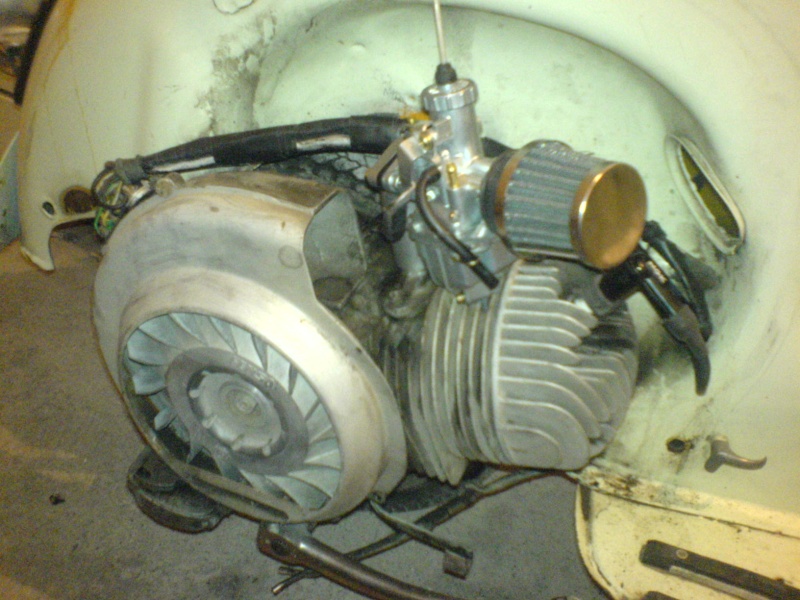

ça y'est enfin après environ 2 semaines de démontage, remontage, changement de cable, gaine, joint etc, ça péte et surtout ça roule.
pour le carbu, fanfoua m'a fait une rare trouvaille dans une boite en plastique énorme, merci encore françois !! je lui ai greffé un gicleur de 95 au lieu du 82 rikiki qui bride à n'en plus pouvoir !!
j'ai voulu quand même me faire plaisir pour dans quelque temps, j'ai fabriqué cette petite chose qui loge très bien sous mon aile.
un petit carbu de 22mm tout beau tout chaud prêt à être monté, voila pour l'avancement
ciao ciao
sylvain

oui ça change pas mal quand même, meilleure accélération, je n'ai pas encore testé l'allonge car j'y vais cool pour ces premiers tours de roues, mais je pense qu'il doit y avoir un plus.
pour le gicleur je l'ai récupéré sur un vieux carbu qui trainait dans ma cave et la chance à voulu que ce soit adaptable, je l'ai récupéré sur un carbu mikuni.
ciao ciao
et pour te répondre colonna je n'ai pas senti d'odeur de sardine grillé, mais plutôt l'odeur de la vieille huille collé dans le cylindre qui a enfumé tout mon garage !!

MessageSujet: Re: 1 petit 160GT la resto c'est fini, et l'acma aussi !!   Mar 1 Avr 2008 - 13:40
ça y est enfin remonté et surtout roulant
qq photo !!
il me reste plus qu'à peindre, à voir surement pour cet été !!
qq photo :
ciao ciao
