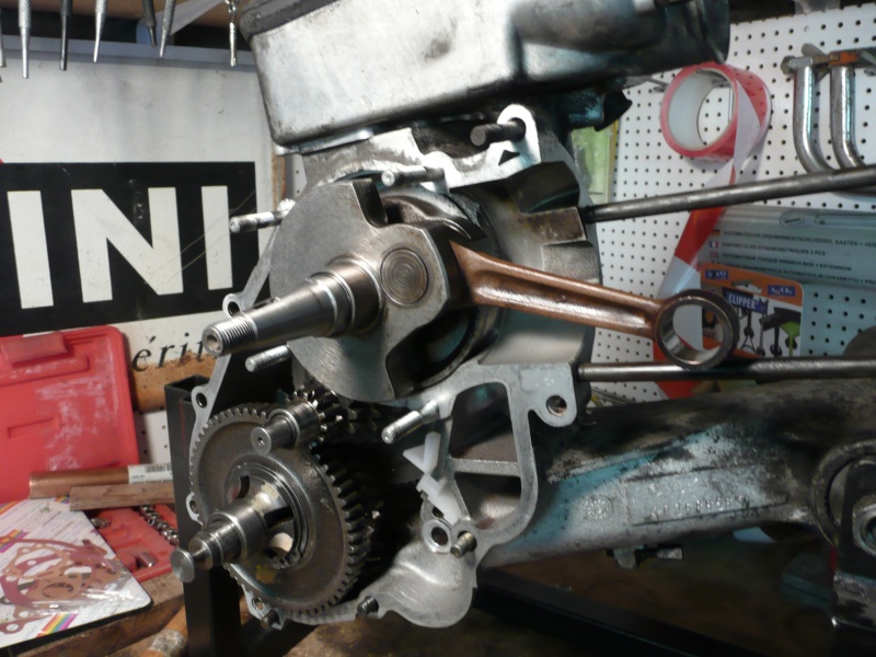

Aujourd'hui rdv au garage de Tri pour remettre en route mon Px. Joint spi de vio HS coté embrayage.

Demontage du moteur, bien installé dans son berceau sur l'etabli. Un truc génial pour qui bosse souvent sur des moteurs...
Demontage culasse, cylindre piston, embrayage et plateau d'allumage pour pouvoir ouvrir les carters moteur et sortir le vilo
Embrayage retiré, on remarque a gauche le petit pignon et l'axe qui entraine la pompe a huile du graissage separé
Ouverture carter moteur
On retire le vilo pour acceder au joint spi et la.... Surprise
En fait il est sorti de son logement et est venu se casser contre le villebrequin. en fait mauvais modele, il exite deux version de carter. Un avec une legère rainure dans le logement de joint, dans ce cas on monte un spy avec un cage en plastique. L'autre sans rainure, dans ce cas on monte un joint cage metalique (mon cas). J'avais donc monté le mauvais modèle.... je ne le savais pas.
Dans tous les cas il est preferable de coller votre spi dans le carter avec de la Cyano (colle 3 secondes) pour eviter qu'il ne se fasse la malle. Il est aussi conseillé de le pointer (trois petits coup de pointeau sur la cage du spy une fois en place dans le carter).
MessageSujet: Re: Vespa 200 PX   Dim 5 Avr 2009 - 0:32
On en remonte un tout neuf que l'on colle. Pour l'emboiter correctement, utiliser un vieux piston de 200, et taper dessus avec un maillet, il fait juste le bon diamètre.
Remontage du moteur toujours sur son support
pret pour etre remis dans la coque..
