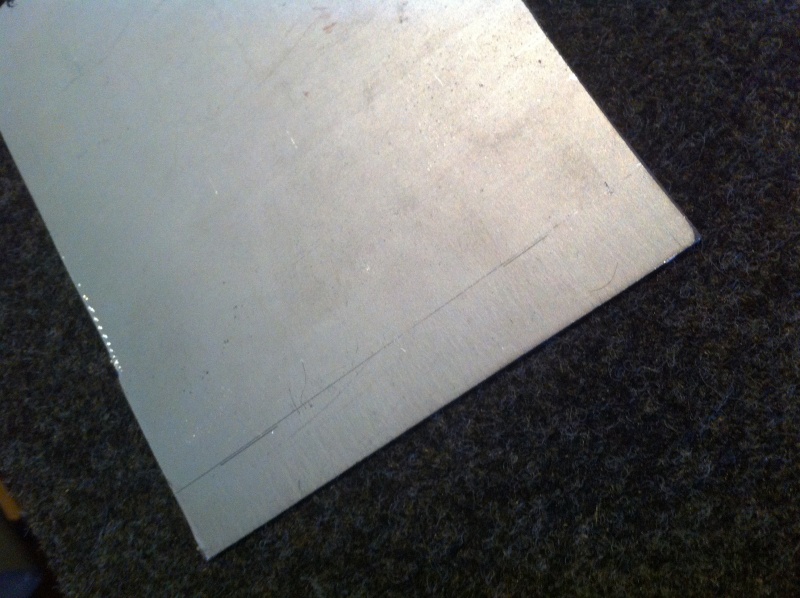

Confection de la tôle
1,4cm tracé au pointeau
