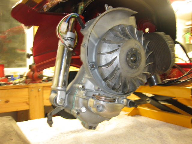

viends ensuite le moteur , entièrement refait, en origine avec un pistonGS 200.
j'ai microbillé les carters.

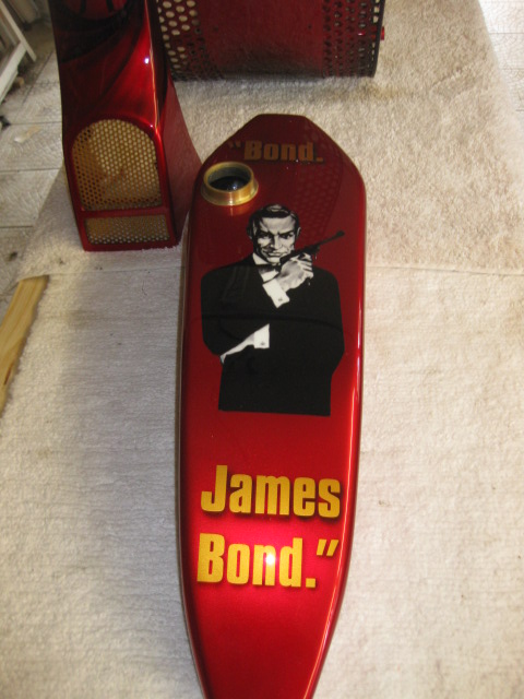

la suite c'est la peiture , le chrome, le pot et l'electriciti.
je veux garder le thèmes d'origine du scoot par hommage à celui qui la construit, mais avec des petits plus,
donc la peinture est rouge candy, avec de l'aéro et les meme 007.

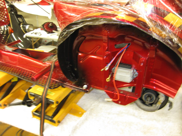

je vire du moteur toute la partie eectricité apparente: le cable visible ne le sera plus et la bobine est dans la coque.
