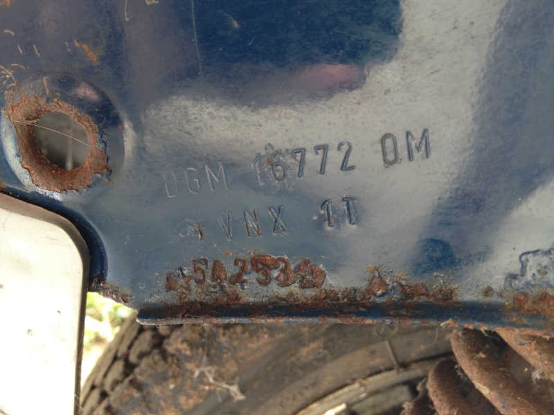

PX 1er modele à cligno avec la clef de contact sur le phare (et non sur la colonne).
La plaque chassis VNL n'est pas d'origine. D'ailleurs sur cette image https://i.servimg.com/u/f77/18/23/55/56/img_9711.jpg on voit bien en dessous de ta plaque, les deux trous restants de la plaque origine plus grande.

Oui c'est un PX comme celui de Mayo... mais regarde bien le numéro gravé dans la tôle
https://redcdn.net/ihimg/photo/my-images/823/chasis.jpg/
Et fais la même chose pour le moteur...
Et là tu en saura plus sur la véritable identité de ton PX...

Après un week end mi pluie, mi canicule Wink, j'ai profité pour faire un bon premier nettoyage de ma nouvelle bête...
J'ai biensûr récupéré les numéros comme indiqué par @gasgasone, pour identifier quel modèle est ce ?
Détail, supplémentaire, j'ai récupéré, l'aile gauche ( manquante sur les premières photos ) et il est vrai que si je l'avais eu de suite, je ne me serais peut etre pas posé autant de questions tout de suite ...
"P 125 X" un peu griffé, dirons nous ...
Je tape les numéros récupérés sur la partie carrosserie, sous l'aile droite et l'autre a cote du moteur, sur le bras de la roue, sur le site donné, toujours par @gasgasone, et là casse tête encore ...
VNL2M *103038* donne un Vespa 125 GTR de 1969
VNX1T *54253* donne un Vespa P125X de 1979
Qu'en pensez vous ... ?
Convaincu quoi qu'il en soit, que c'est bien un PX 125, est ce que ce serait donc un cadre avec un moteur non d'origine changé avec un de GTR ... ?
En tout cas , les ailes sont bien celles d'origine, en effet, elles sont bien d'un bleu plus clair, mais coté intérieur (non visible ) elles sont bien du meme bleu que le cadre ...
Surement du à une peinture pour cacher de nombreuses glissades ; ) ... d'ailleurs, les poignées de frein et d'embrayage au guidon en attestent aussi ...

les numéros sur la coques t'ont orientés comme quoi les documents officiels ne sont pas toujours bons.
en fait tu as deux scoots !
un gtr mais sans la coque il ne te reste plus qua trouver un gtr sans carte grise...
et puis tu as un PX sans carte grise a mettre en carte collection....
pas mal
MessageSujet: Re: New Propriétaire VESPA...Besoin Aide Identification Modele    Lun 15 Avr 2013 - 19:26
PX 125 1979 donc plus de 30 ans, tu paux faire ta demande pour l'obtention d'une C.G. collection à la FFVE.
Le moteur est un GTR... marche bien aussi. essaye deja de le faire tourner dans cette config.
