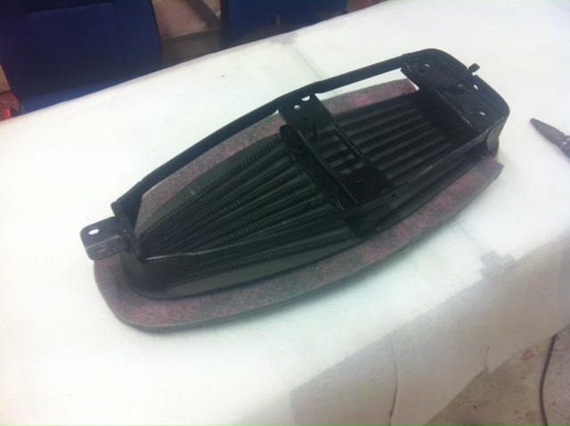

La carcasse de la selle :

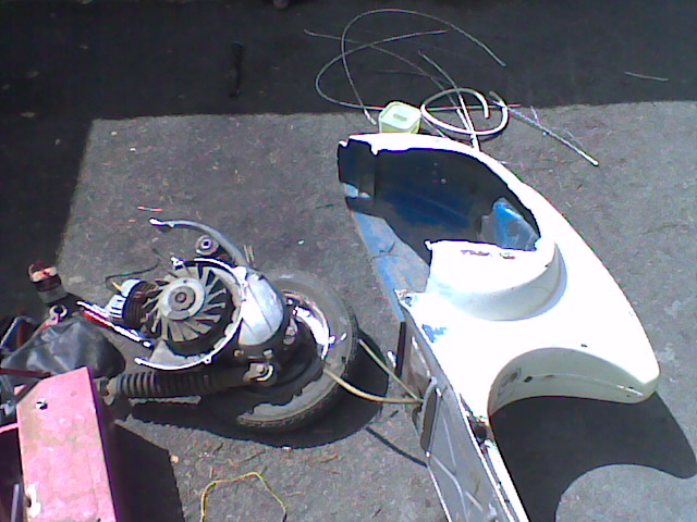

Démontage du scoot :

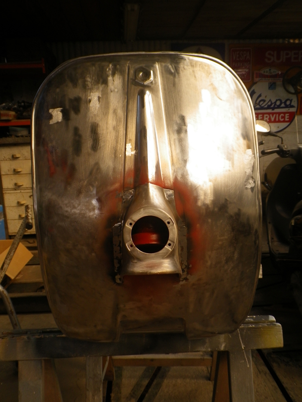

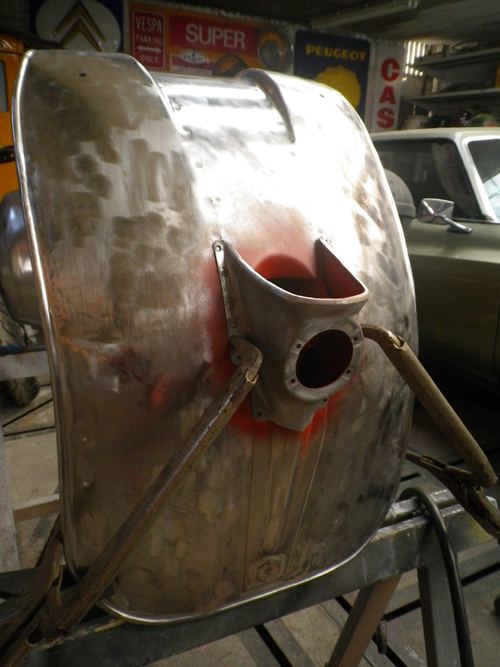

Début des hostilitées : Polissage du scoot à blanc. Pour faire cela, je me suis aidé d'un décapeur thermique, un couteau de peintre, d'une brosse métallique et d'un papier ponce.
Positionnement du nez et soudure :

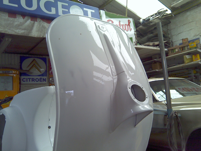

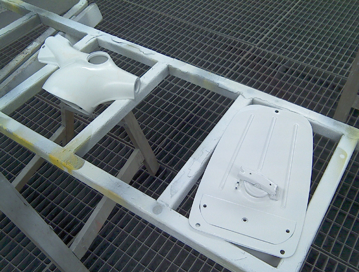

Masticage (et ponçage ^^) :
Une fois le masticage bouclé, ajustement des logos, baguettes de plancher et autres accessoires :
Mise en apprêt et anti-gravillons:
Ponçage de l'apprêt à l'eau (ça brille parce que je recouvrai d'eau pour voir le résultat de mon ponçage avec des reflets comme un vernis) :

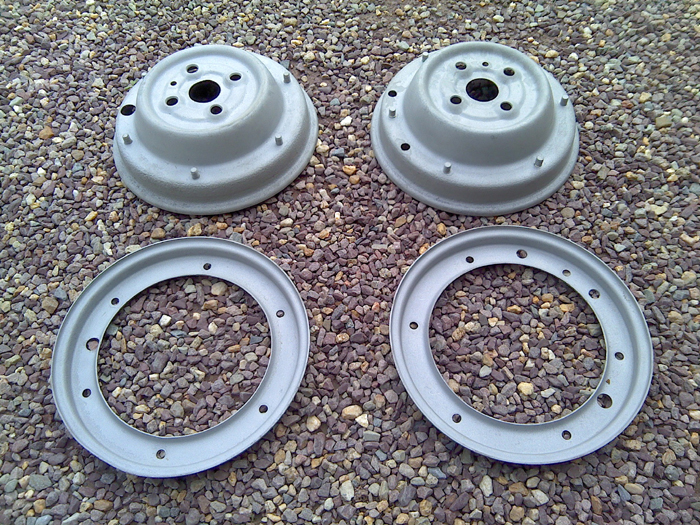

Sablage de la béquille et des roues et ponçage du ressort d'amortisseur arrière : (pour la petite histoire, la béquille est une fabrication artisanale à l'aide d'un piquet pour tenir les clôtures des vaches)

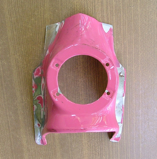

J'ai donc récup un autre nez sur une épave :
Je connais ce petit bout de tole rose..... enfin il me semble, Nico aurait tu cedé le nez de ton épouse ?? Laughing Laughing Laughing
Très beau travail de carrosserie peinture. Du metier j'imagine !! par contre ton piston il ne serait pas un peu (bcp) plus gros que l'origine ?? clown
Merci pour le compliment. Je n'avait jamais fait ça auparavant, j'ai tout appris "sur le tas". Quand à mon nouveau piston, c'est un effet d'optique bien sur clown .

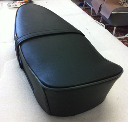

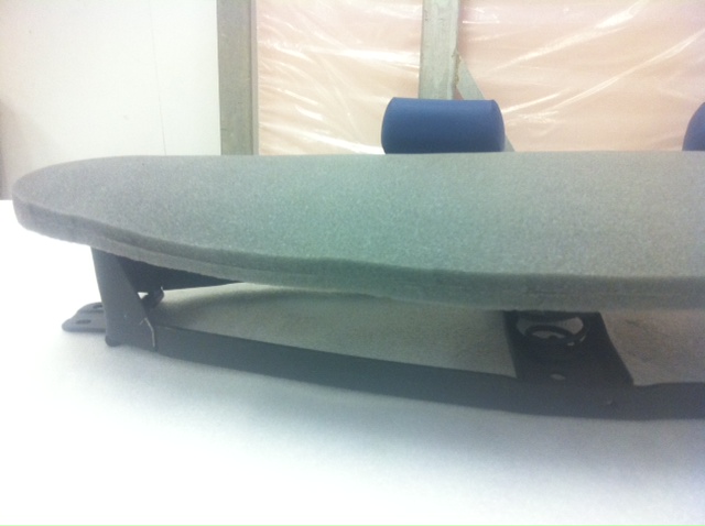

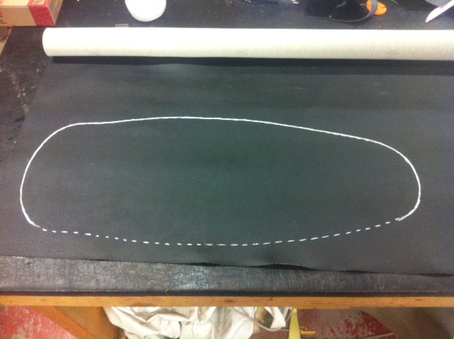

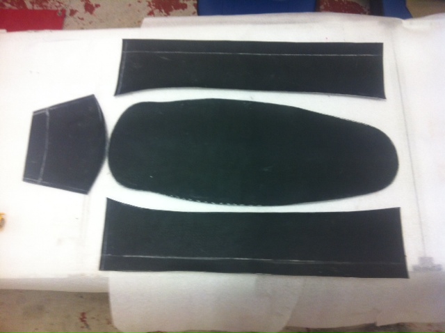

Réfection de la selle :
Un amis qui est sellier m'avait promis de me refaire ma selle pour mes 30 ans.

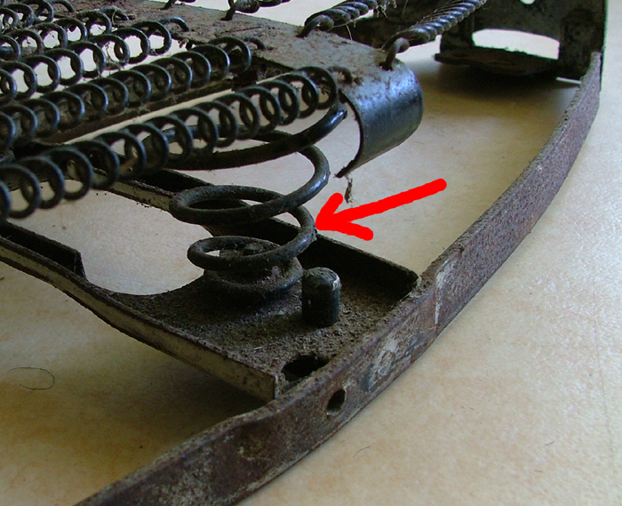

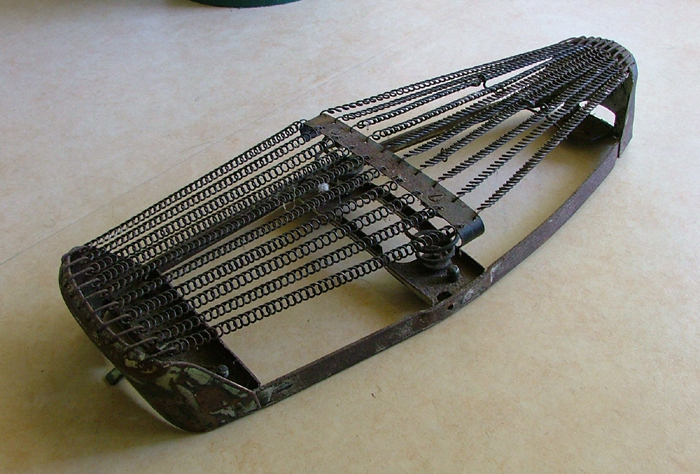

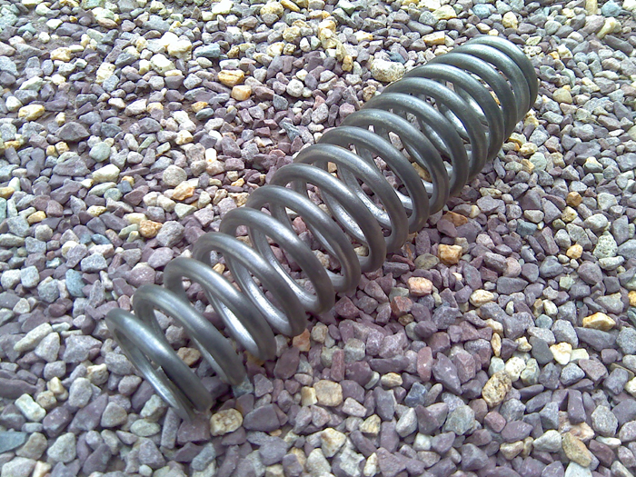

Par contre, manque de bol, j'ai un ressort en "tire bouchon" sur 2 qui à cassé net hier soir alors que je rentrais chez moi paisiblement.
J'ai entendu et senti un "POC" ainsi qu'une soudaine perte de confort...
D'abord très étonné que ça casse, je me suis dit que c'était peut être qu'il était un peu fatigué (je ne connais pas le kilométrage précis de ce scoot). En tout cas ça doit pas arriver souvent...
Toujours est il qu'il faut que je le remplace maintenant...
Donc je fait appel à vous, si vous avez ça qui traine... ou plutôt une vielle selle toute morte (avec un de ces ressorts), je suis preneur (je suis de Rennes).
Voici une photo du ressort incriminé :

Ben c'est ça que je comprends pas Question Je viens de me peser tout de suite et je fait 66kg avec mes docs au pieds Laughing .
Merci pour les liens, j'avais vu aussi ^^ mais je trouve que c'est hyper cher pour ce que c'est. Enfin c'est sur que si je ne trouve pas je sais qu'il y en a là...
Je préfèrerais bien sur trouver sur rennes un scooteriste cool qui aurait ça en rab et qui me le ferait pour pas trop cher, voire donnée à charge de revanche contre une bière bien fraiche !
