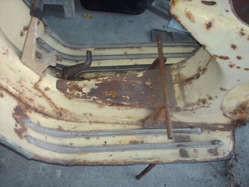

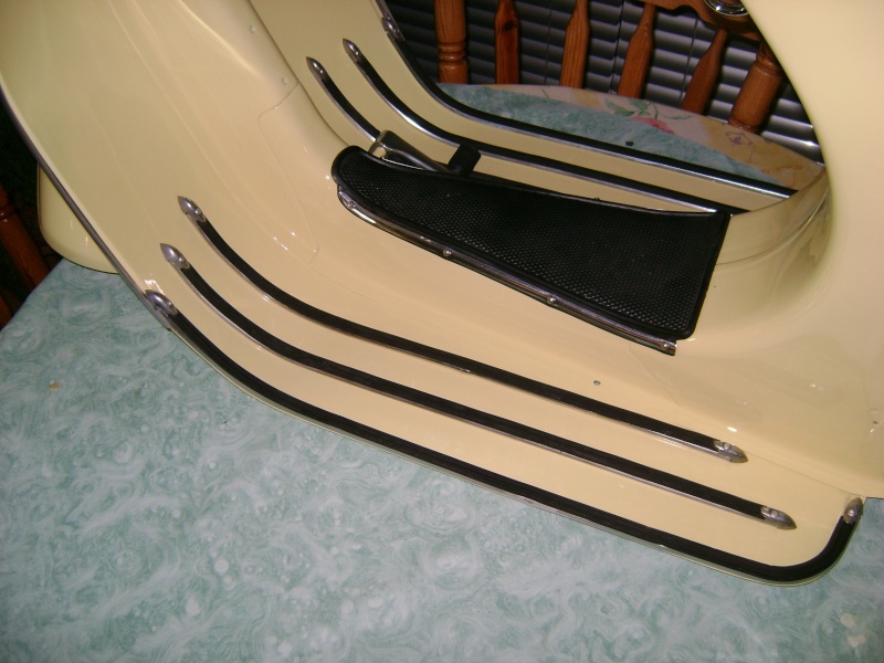

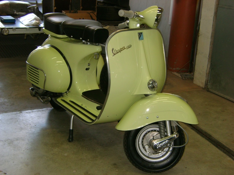

Donc voilà, comme dit dans la présentation, voici la restauration de ma vespa 150 gl belge je l'ai depuis 2008, avec papiers d'origine, facture d'achat, j'ai même eu sa première plaque d'immatriculation avec...je l'ai faite sabler et je l'ai restauré comme il se doit.
) je vais essayer de mettre un max de photos...
le logo du vendeur à l'époque... HUART à Frameries...Belgique
[/url]
Avec un ami, nous avons restauré nos vespa ensemble... la sienne est une VNB
revenue du sablage...
traitement des parties sensibles à l'acide phosphorique, ça neutralise la rouille
une petite photo du moteur et des autres pièces quand je l'ai eu...c'est pas très beau a voir mais ca a fort changé depuis, le moteur n'est pas encore refait mais j'ai tout pour le faire une fois la carrosserie terminée je l'attaque...
la tôlerie commence par le débosselage
voici les pièces débosselées, comme vous pouvez le constater il y a bcp de boulot celui qui s'y connais un minimum en carrosserie va voir tout de suite les "fonds" qu'on ne sent déjà presque plus au toucher...
le garde boue qui est d'origine en une pièce
bientôt le châssis....
en passant un petite photos des deux vespa d'un ami...une vnb jamais refaite, juste retouchée et une vbb refaite.
suite...
le logo F.HUART du vendeur de ma vespa, après un petit nettoyage

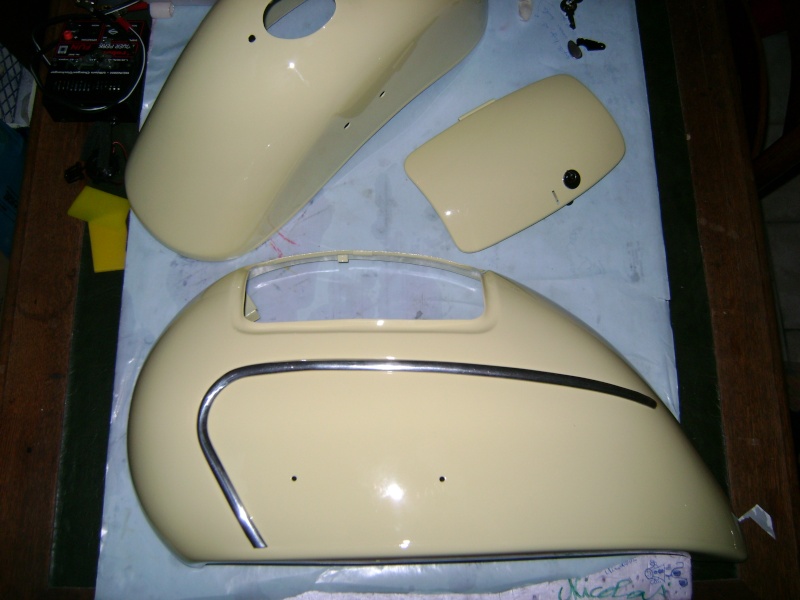

les ailes sont prêtes, le garde boue et le guidon aussi...

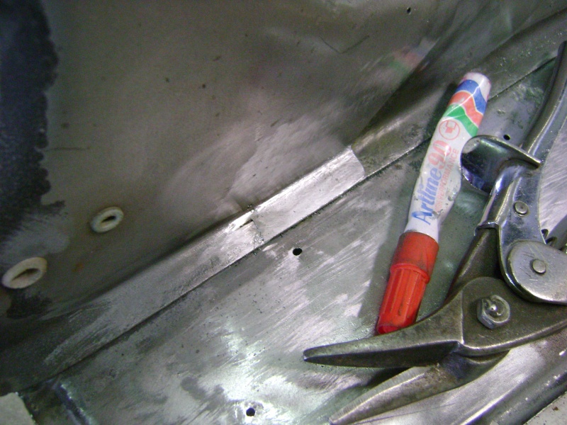

châssis...qui est "pourris" au niveau du numéro. voyez donc...
confection de la tôle et en une seule pièce
le numéro de châssis retapé...
soudure des autres tôles...

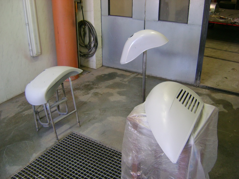

préparation...
mise au fuller

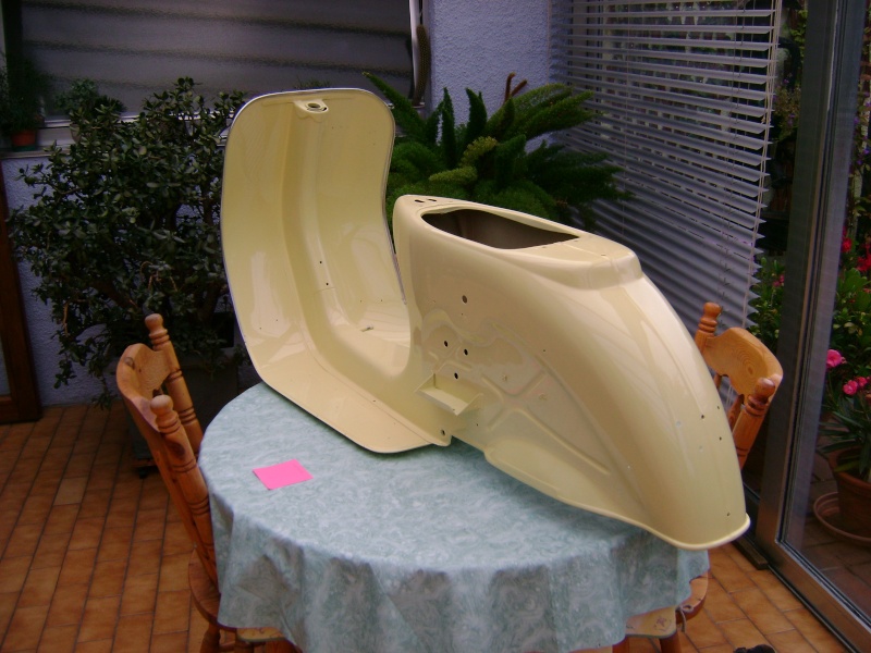

petit apercu de la peinture
fourche replacée
feux arrière d'origine repolis avec toutes les sortes de papiers et voilà ce qu'on obtient après 5h de travail
mon casque, le drapeau italien a disparu

bonjour c'est quoi exactement un 150 gl belge
quelles différences avec 1 gl acma
150 gl acma roues en 9 pouces
150 gl belge roues en 10 pouces?

apparement il y a pas mal de différences...la mienne c'est une 3 vitesses, le contour de mon tablier est un peu + epais d'où le gros cerlcage "vissé" et non celui certi, mon garde boue est en une pièce frappé et non 2 assemblées, et le reste c'est des details genre petit modèle de pied et non le gros...etc
en comptant que les francaises je ne les connais pas bien, je compare + aux italiennes, en Belgique y a que ça, on a pas enormément d'acma...et les gl italiennes sont en 8"

roues en 10 pouces,3 rapports,compteur
différent au niveau de sa forme (carré sur la version francaise)
gaines de cables apparentes sur le 150 francais acma
la liste s'allonge Smile
